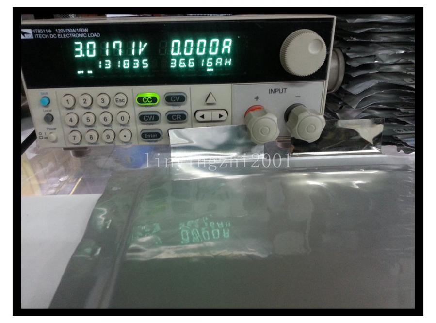

      漫长的放电总算告一段落,今天气温不高,才16度(室内),本以为锂电池对气温也是比较敏感的(但比铅酸好些),没想到低温对容量衰减不是非常明显,略有点(买同款三元锂的买家高温下测得37.x AH),我测得的容量是36.616AH,这点确实没想到,在没开始测的时候,我想容量能到33AH-34AH我就觉得非常满意了。果然三元材料比起钴酸锂和锰酸锂要好,之前没有接触过三元材料。包括我销售的18650,应该都是钴酸锂或锰酸锂材料的,容量在低温下都要损失5%以上。
补充说明:出一样的价格,铁锂能量是:3.2V*20AH/片*20块=1280Wh(这个值和铅酸差不多,只是分量轻了许多)。三元能量就要大多了:3.7V*36AH/片*17块=2264.4Wh。  发表于 2014-3-1 14:45
