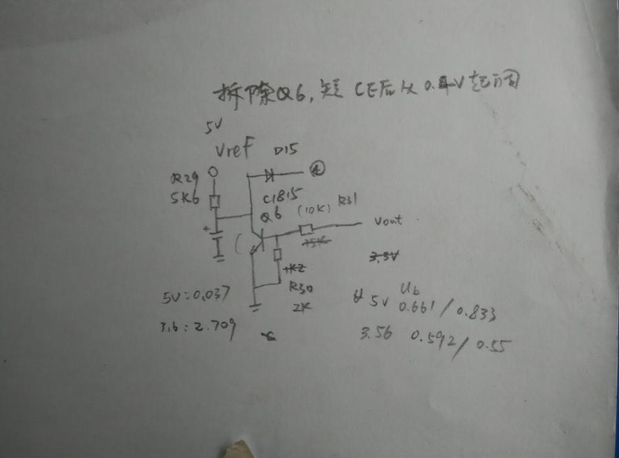

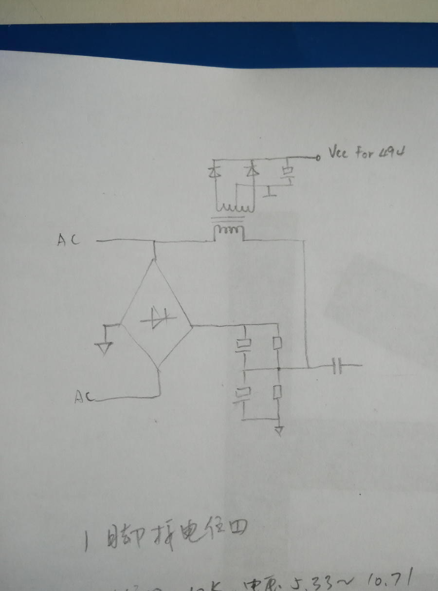

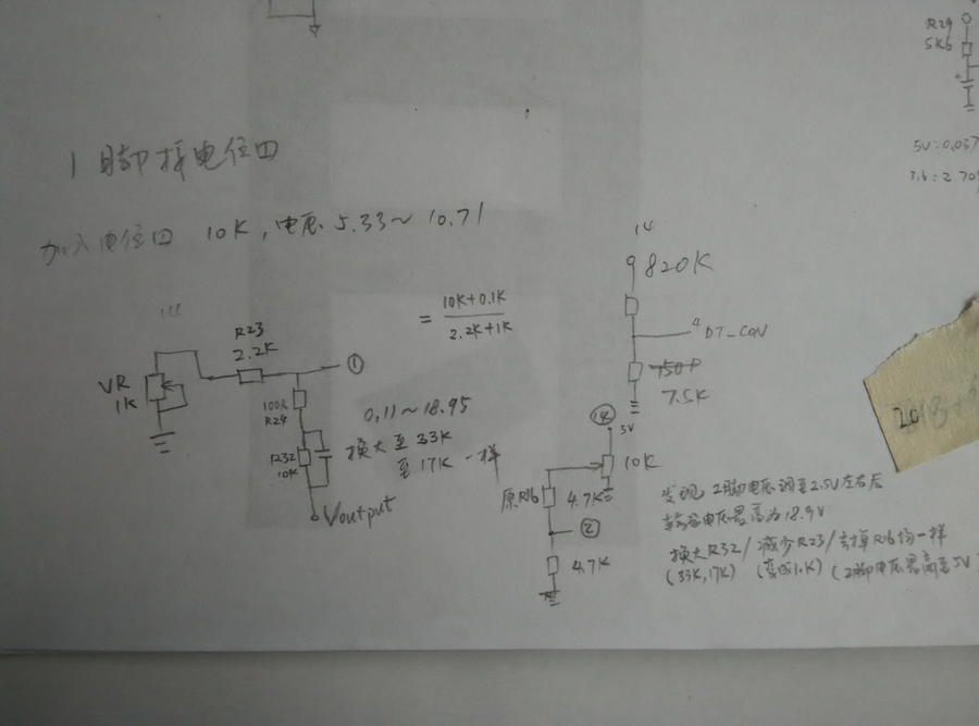

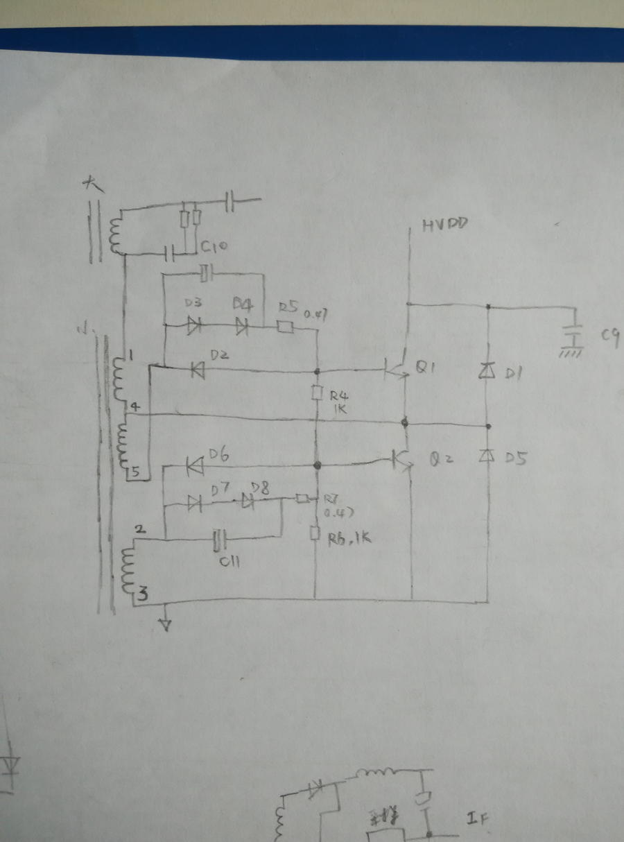

楼主你好,读完了上面各楼,也开始改一个12V 300W的开关电源,是比较早期的产品。和你贴出来的图有些不同。
现在有些问题请教一下: 输出电压最高只能到18.9V,怎么调也不能再高了.
会是什么原因呢?
如果是变压器体质问题,要怎样测试?
这个电源有没有改的意义?
下面画了部分原理图.
开关管驱动使用了二极管,
494供电加了一个变压器,但串了一个二极管和电容.
改电压范围.
拆除Q6,调最低输出电压.
另外,这个电源关电时电压没有升高,所以未加继电器保护电路.
