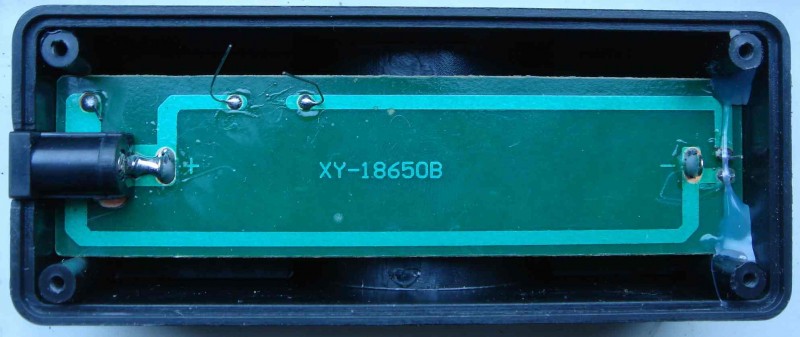

1、打开18650锂电池的充电座,里面很简单;倒是没有想到,里面 还会有一块PCB;
      ①、原来作为“电池指示灯”的红色LED的限流电阻,只有560Ω......怪不得,原来测量其中的电流有十几个毫安,太大啦!

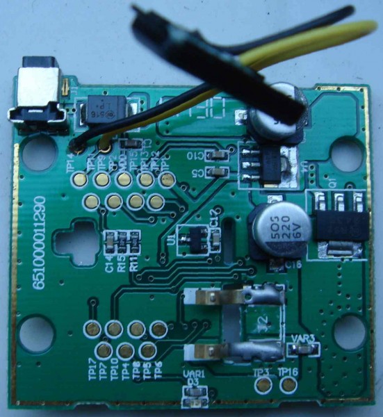

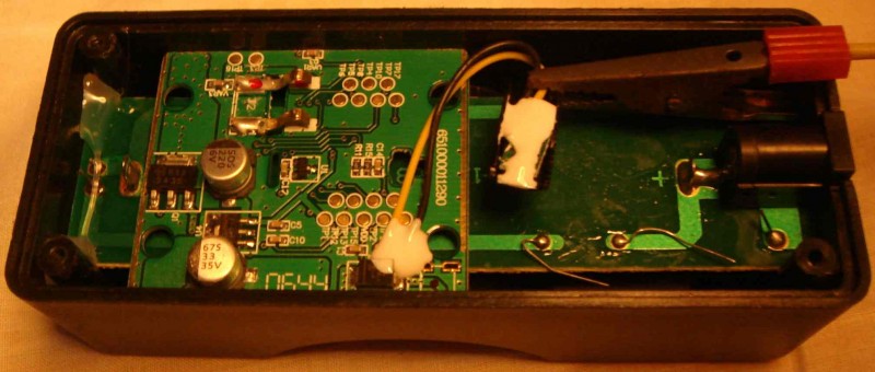

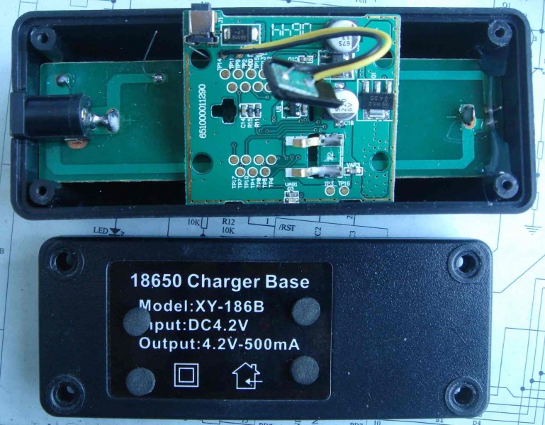

2、打开DT-14座充的外壳,做工的确不错;不过,其PCB尺寸、要比18650的充电座,大了几个毫米;
3、仔细看了看,DT-14的PCB四周、没有重要的走线.......
     ——焊下输入电源插座和LED——反正,它们以后的位置是要重新安排、利用引出线连接的;
     ——剪刀+锉刀伺候! 减小PCB尺寸、至可以勉强嵌入 18650锂电池的充电座之内;

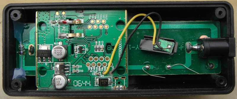

4、傍晚,看不清楚了......把DT-14的热敏传感器的引出线,用704胶加固起来——明天就可以固化了。
      准备在原18650锂电池充电座的PCB上面开孔、嵌入DT-14的热敏传感器......
 楼主| 发表于 2011-2-28 17:26 | 显示全部楼层
想了想,原来的18650座子的4V2的“直接充电”方式,还是有其存在的理由的。
所以,准备另外增加一个DT-14的输入电压插座......
