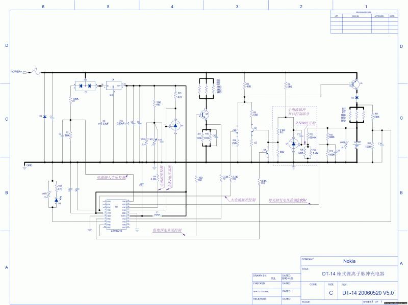

实践三:
      1、使用实际的7.6V/1.6A开关电源,直接作为DT-14充电电路的供电电源:
      2、正常充电——绿色LED处于“闪烁”状态,电池和DT-14充电电路、均未有明显的发热现象;
      3、正常转灯——充电一段时间,绿色LED变成“常亮”状态。
那长时间用7.6V/1.6A这个电源(不加限流的情况下),电源发热这么样?长时间使用这个电源会不会出问题
串了二极管正常充电时二极管发热这么样
 楼主| 发表于 2011-3-3 18:44 | 显示全部楼层
wjk478 发表于 2011-3-3 12:41 https://www.yleee.com.cn/images/common/back.gif
“那长时间用7.6V/1.6A这个电源(不加限流的情况下),电源发热这么样?”
   ——未见明显增加的发热情况。
“串了二极管正常充电时二极管发热这么样”?
   ——未见异常的发热情况。
发表于 2011-3-4 09:32 | 显示全部楼层
7.5v的电源减去317的恒流电路的最小压差3.5-4v已经满足不了蛋疼充电器的要求了
benli 发表于 2011-3-3 08:20 https://www.yleee.com.cn/images/common/back.gif
    原来是这样,呵呵,还是用电阻是最适宜的。
冯师傅还有19个DT-14,看接下来怎么继续玩,哈哈。

发表于 2011-3-4 14:10 | 显示全部楼层
找到一张清晰大图
 楼主| 发表于 2011-3-4 18:02 | 显示全部楼层
找到一张清晰大图

发表于 2011-3-5 00:17 | 显示全部楼层
我是一起参加团购了20个DT-14,但是其中一半是给  周兄的哦。
我这次只是找到了3个,其中一个有问题。 ...
无锡风 发表于 2011-3-4 11:59 https://www.yleee.com.cn/images/common/back.gif
    我是这样认为的:
脉冲充电,分解到每个脉冲,无非是两种状态:通电和断电。
断电时,都没有电流流过电池,二者效果一样。
通电时,恒流电路发挥作用,恒流。
在电源电压和电池电压都恒定不变的时候,这个恒流电路的等效电路就是一颗定值电阻。
实际电池从无电到充满,压差不过0.4-0.6V,
如果用恒流源,那么电池不管有电还是没电,其充电电流的峰值会保持恒定。
如果用电阻,则电池没电时,充电电流的峰值大;电池充满时,充电电流的峰值小。
仅此而已。
充电电流的峰值大了一点还是小了一点,并不会对DT-14的工作产生太大的影响。
所以我认为用线性恒流电路来限流,不如用一颗电阻限流来得实在。

 楼主| 发表于 2011-3-5 07:51 | 显示全部楼层
谢谢 snoopy8008 上面的详细分析!
      “......充电电流的峰值大了一点还是小了一点,并不会对DT-14的工作产生太大的影响。
      所以我认为用线性恒流电路来限流,不如用一颗电阻限流来得实在。”
      言之有理,谢谢。
发表于 2011-3-6 14:13 | 显示全部楼层
我是这样认为的:
断电时,都没有 ...
snoopy8008 发表于 2011-3-5 00:17 https://www.yleee.com.cn/images/common/back.gif
实际情况并不是这样的,DT-14总共分3段充电电流,第一段是大电流恒流充电,也就是你的电源能够输出的最大电流值(如果是恒流源的话就是它的恒流值),由于这段时间内DT-14是不作任何电流限制的,所以才必须用恒流源充电;
第二段是小电流脉冲,不过由于接近充电终止电压,相对于第一段充电这段时间很短。这个时候由于受到DT-14原设定程序的限制,实际恒流值并不是如上所说达到最大,调整管会自动把充电电流调整到一个较小的数值。如果你是用恒流恒压电源充电的话,可以看到电源上显示的电压会达到你设定的最大值,而电流只在原先的1/4到1/5的样子;
第三段则是补充阶段,即到电池电压回落到一定数值时,充电电路会自动重新启动,启动时间仅几秒,这段充电DT14也是不作电流限制的。
