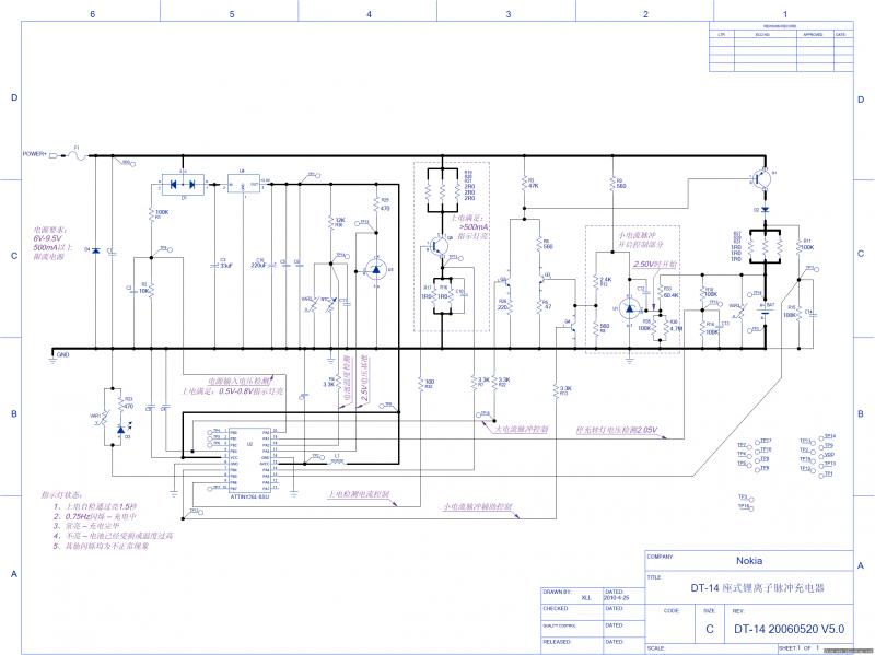

【DT-14——诺基亚座充】——利用问题的请教
发表于 2011-3-6 14:21 | 显示全部楼层
另外,如果就算用电阻限流的话,这个电阻中流过的电流会很大,相应的功耗也会变大,以6V稳压源为例,充电电流设为1A,电池初始电压为3.2V,那么电阻为(6-3.2)/1=2.8欧姆,功耗接近2—3W,这个发热量是相当大的。
 楼主| 发表于 2011-3-6 16:41 | 显示全部楼层
谢谢 天风雪雨 的详细说明。
我一直没有 DT-14 的说明书(技术规格书)
都是手头有什么电源,“可以”使用就配上了......
有可能属于“非正规应用”。
看来,还是需要深入学习......

发表于 2011-3-6 17:15 | 显示全部楼层
另外,如果就算用电阻限流的话,这个电阻中流过的电流会很大,相应的功耗也会变大,以6V稳压源为例,充电电 ...
天风雪雨 发表于 2011-3-6 14:21 https://www.yleee.com.cn/images/common/back.gif
    不能以电池的初始电压来计算电阻,那样后期的充电电流就太小了,不管用什么办法来限流,功耗都是差不多的,除非在电源上限流。

发表于 2011-3-6 17:45 | 显示全部楼层
老冯搞大啦!这个充电器的充电电流相对其他的充电芯片充电全程电流比较大,对内阻大的二手电池不是很合适,容易发热甚至于烧起来,还是用TP4057之类的好些,碰到内阻大的,中、后程的充电电流会很小,当然充电时间也会长很多。

发表于 2011-3-6 22:46 | 显示全部楼层
老冯搞大啦!这个充电器的充电电流相对其他的充电芯片充电全程电流比较大,对内阻大的二手电池不是很合适, ...
zhangym 发表于 2011-3-6 17:45 https://www.yleee.com.cn/images/common/back.gif
    只是对手机电池而言,对于18650也就是相当于0.5C的充电电流,并不大。

发表于 2011-3-7 01:54 | 显示全部楼层
我“最不明白”的就是:
诺基亚DT-14的原设计者“怎么啦” ?!
非改不可吗???
无锡风 发表于 2011-2-28 22:14 https://www.yleee.com.cn/images/common/back.gif
    从DT-14的电路图,结合其源程序分析可知,设计师的意图是想这样的:
      1、先用大电流把电池开路电压充到4.1V,然后再转入小电流充电。
      2、小电流阶段,由鉴幅电路把充电电压恒定在4.13V左右,以0.03V左右的电压差来实现小电流充电,小电流充电到电池开路电压达到4.12V时,转灯。
      3、转灯后进入补充电阶段,DT-14检测电池电压跌落到4.09V以下时,启动大电流充电。
    然而,由于实际产品采用的元器件的差异性比较大,导致有很大一部分DT-14的鉴幅电路设定电压只有4.1V-4.12V之间,这样在小电流阶段由于鉴幅电压与此时的电池开路电压4.1V的压差只有0-0.01V,导致了小电流不足,就使得电池一直充不到4.12V的转灯电压,所以就一直不会转灯。这些DT-14如果不改程序或者改鉴幅电压电路的话,是无法正常使用的。当然只要充电时间够长,即便没有转灯,电池也基本接近4.12V的设定值的。只是不转灯让人捉摸不透电池的状态,觉得不爽而已。
