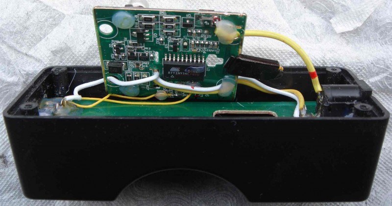

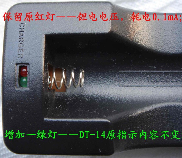

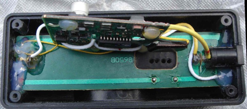

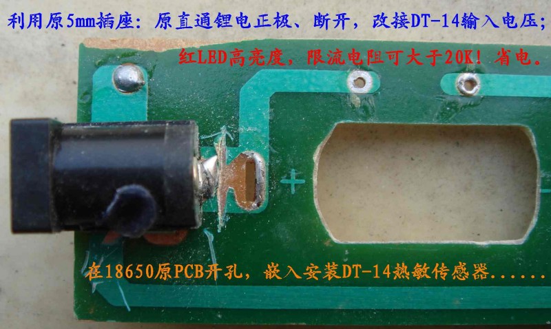

不过,以后有空,我还是准备“仿烧”一下——譬如重写固件......对比一二......

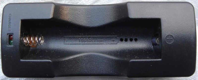

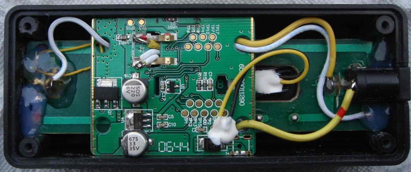

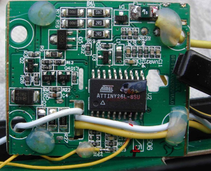

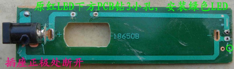

发今天“组合”的几张照片:

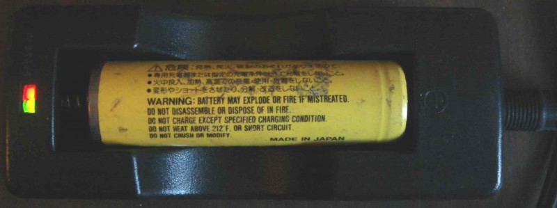

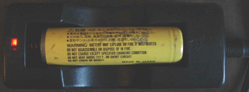

测试连续充电......
上面那个黄色的旧锂电池(充前端电压接近4V),试充了一个晚上、超过12小时......电池“冰凉”......
但是没有“转灯”!
手头还有两节 考拉给我的绿色锂电池(谢谢 考拉)、和新买的三洋红色锂电池,都是前几天使用18650充电座+4.2V电源充满了的。
昨天晚上,试了两次 绿色锂电池,都是上去,绿灯闪烁几次、十几次(充电)之后,就“转灯”了的!
刚才重复试充:
1、两个绿色锂电上去,绿灯闪烁几次(充电)之后,就“转灯”了——确认——说明,此电池“非常满着”;
2、两个红色锂电上去,绿灯根本就不闪烁、“直接”维持“常亮”——确认——说明,此电池“完全满着”。
3、至于那个黄色锂电不“转灯”——是因为电池本身的质量存在问题???!!!
岂不是可以利用 DT-14的“转灯”功能,挑选锂电池?!

昨天晚上,都是使用5V/1A的开关电源,给DT-14供电测试的。
      1、使用绿色锂电充电,绿色LED闪烁了一会、就转灯了,正常;
      2、使用黄色锂电充电,绿色LED闪烁了一夜、就不转灯,不正常——如前述说。
上午有些空,使用M8_R/2R实验电源(供电电源 HP32V/2A5开关电源、强制风扇)给DT-14供电,再对上述“不转灯”的黄色锂电充电测试;
      1、设置输出电压7.6V/电流1.0A——7.6V/1.0A 是我给 舍弟的矿灯配套的充电器的参数:
          ①、M8_R/2R显示脉冲电流值1.01A、瞬间报警(提示限流),但是可以正常充电......
          ②、充电......绿色LED闪烁了一会,就转灯了——正常——因为电池基本上已经满了;
      2、设置输出电压6V/电流1.0A,重新测试:
           上述黄色锂电、和另外一块差不多满的锂电,都能够正常转灯;
      3、没有时间、再重复5V的供电电压...... 但是已经可以符合“实用”原则了。
