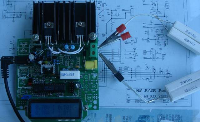

最近,好几位朋友安装 M8_R2R_“套件”,都出现了不同的问题。
虽然这是必然会出现的现象.......但是,总感觉:怎么会出现这么多的“故障率”?
我今天稍空,就按套件的基本配置,重新安装了一块“套件”PCB——是为了使用MOS功率管而准备的。
1、317/7812位置,要给以后的“辅助电源”留位置,所以没有安装317或者7812——而是临时使用一个240/2W电阻、代替它们、降压提供7805。
Q2亦不安装,短路“MOS”(Q2之BE)两端,直接由Q4(8550)驱动Q1=N_MOSx2——仅使用两个200电阻、隔离一下两个N_MOS功率管的G极,其余两个D、S 直接并接到原Q1的C、E端。
2、因为手头电阻的系列不齐,R9(原47K)改装20K、RP改装8K2;W(对比度电位器)改装50K;R14(LCD背光限流电阻)装47;旁路和去振电容器(C12/CS1/C6)均暂不安装;其余基本上按原电路图安装。
3、只是,“加强”了M8的旁路和去耦电容器,原标104的安装了474;C10装了105;C3在背面的M8管脚处又加了个474,C9在背面加装了一个3u3。

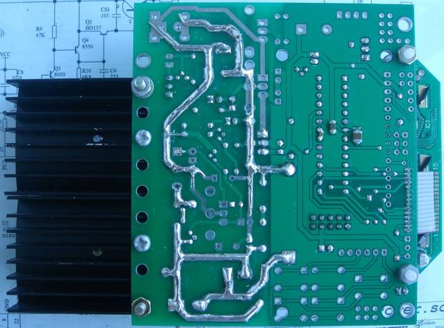

PCB的背面功率回路,使用剪下的元件引线、在PCB的敷锡层上面,再加焊了一厚层的锡!
4、其余,和普通的“套件”安装、一模一样——只是,所有的元器件、在普通的3-1/2数字万用表可能的测试范围内,安装之前、都测试过......
5、检查Vcc无到地短路。使用usbasp在线下载AZ固件,成功——熔丝位“低64高D9”8M内部振荡。
6、为方便输入供电电源的接插件配合,临时使用最普通的电源适配器供电:输出电压空载16.8V,负载0.5A就低到12V......
7、通电,一切正常——要不正常,亦难!

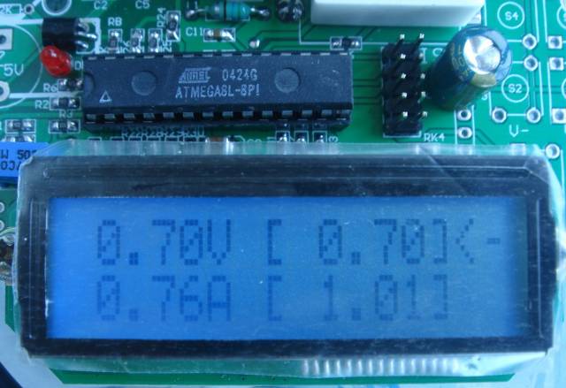

8、使用4个10/10W功率电阻组成的10/40W负载,设置输出5V/1A......显示输出5V/0.42A——LCD显示已经明显暗淡!
9、实测,供电电源输出跌落为12V,240/2W电阻之后的7805输出电压4.2V=VCC(正常值5.0V),LCD在D1之后、仅是3.7V供电;
10、实际输出电压4.2V——显示值5.0V——估计内部基准电源已经下降......但是M8仍然“坚持正常工作”!!!
以上,或许可以提供朋友们参考?
组装基本完成之后的M8_R2R_MOS版数控电源(尚未加“辅助电源”):
这是刚才回家用12V开关电源,作为供电电源、带1/40W负载的临时性试验:
LCD局部:
