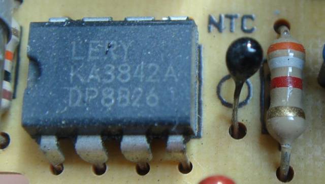

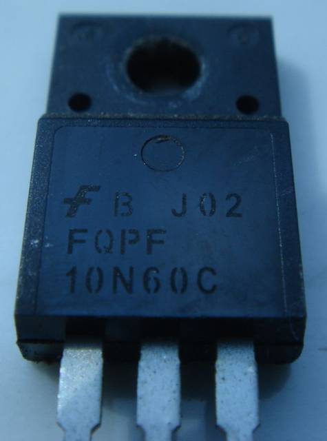

        手头一个使用“KA3842A”电源芯片开关电源,高压MOS管“10N60C”(N_MOS/6A-600V),GDS完全击穿(电阻为0,PCB上DS位置烧糊!);
        1、代换MOS管?
        2、可能的故障原因(检测修复注意点)?
发表于 2009-9-2 17:08 | 显示全部楼层
10N60好像可以用830代换不过830多金属散热片的封装,如果3842没问题您看看吸收回路和源极的电阻,3842本身好像比较容易坏
发表于 2009-9-2 17:12 | 显示全部楼层
如果MOS管栅极“下地”,10K可能偏小,一般多100K以上
