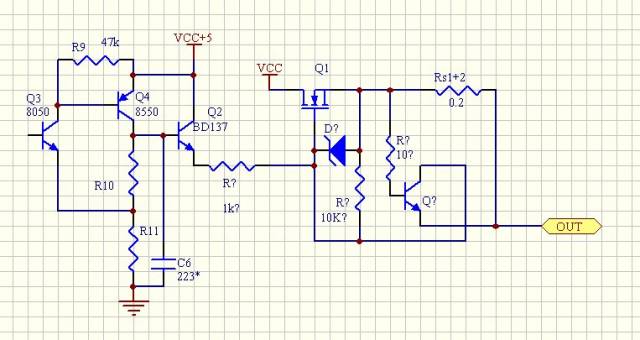

请问是否IRF3710,我没有并联,我的计划先分几步走,
先不加辅助电源,测试耐压,计划输入到30-35V,已经是7812的极限了,不加辅助电源,降低输出电压,在最大压差下看MOS管的表现(MOS管的Vgd印像中应该接近Vds的,好多开关电源用MOS管,这个电压很高,不知道对不对)。如果这里保持输入和输出的压差,应该和增加辅助电源一样。
然后再测试电流,先使用软件限流,在电流足够小的情况下做短路试验,看小电流的软件保护是否可靠。如果可靠继续做硬件保护部分的试验,昨天买了几只1欧的大功率电阻,计划将硬件限流的保护电阻临时换成1欧,这样短路保护应该在0.6A,短路看看。如果硬件保护也过关在加大,冯老师帮忙看看这样是否有漏洞

是否弄错了,好像该接GS?以防止VGS过压。
发表于 2009-9-2 12:55 | 显示全部楼层

发表于 2009-9-2 15:54 | 显示全部楼层
原帖由 aaaxy 于 2009-9-2 12:55 发表 https://www.yleee.com.cn/images/common/back.gif
刚才画了个图,不知道这样可不可以。5509
第一步的试验已经证实了137一定要去掉
冯老师C6是否有去掉?

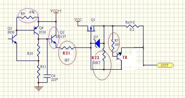

 楼主| 发表于 2009-9-2 16:39 | 显示全部楼层
讨论讨论,研究研究
    为了方便讨论,重新修改了如下的电路图——不算侵犯著作权罢?
1、为了提高Q4(8550)的BVcer,我安装PCB的R9,已经由47K降低为20K;
        准备更换新的8550(估计在实验中已经“二次击穿”)、再进一步试试降低R9?
2、Q1使用了MOSFET功率管之后,Q2(BD137)的“存在”,可能是Q2“穿透电流”
相对比较大的缘故,会造成输出电压“失控”——若然,不妨去除Q2了,再试验;
3、图中,在Q2发射极和Q1栅极的R21“1K”电阻:
        鉴于加入了D7(稳压二极管)来保护Vgs,R21是必须接入的限流电阻——不过,这个电阻的阻值,好像蛮有讲究的——我试验(两个MOSFET并联电路方式)时、R21随便使用了2K(考虑12V稳压二极管的最大电流值),好像偏大?
4、在增加的GS保护稳压二极管两端,并接电阻R22“10K”:
        倒是一个好主意——出发点是不是提供G的“下地回路”?
        还是干脆R22“直接下地”(一端G、一端GND)——相当于加一个“假负载”?
5、输出电流限流保护三极管(这里改标为TR、与电路图一致)的基极串接电阻“10”,有没有必要?
        大家来出谋划策!谢谢!!!
