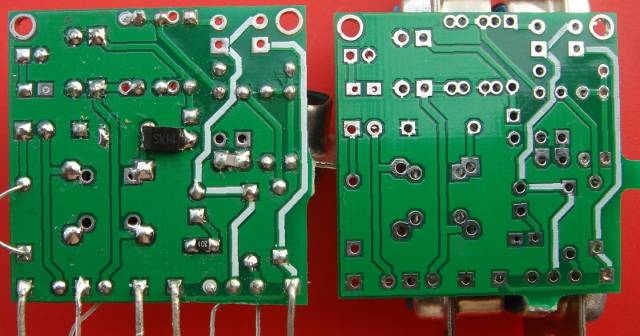

3、这个“辅助电源”的PCB,正在打样之中.......

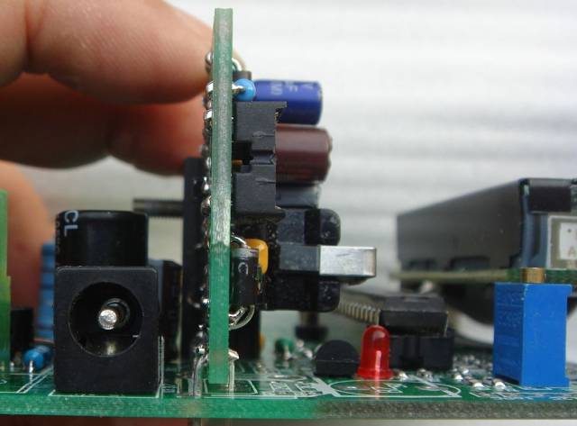

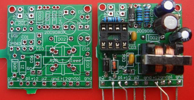

    “辅助电源”(MOS悬浮驱动电源)PCB今天到了,“接插件”有些BUG(移位)要修正!
    不过,和M8_R2R“套件”PCB的“接插”完成——尚能“配合”——工作正常。
“辅助电源”正面:
“辅助电源”反面:

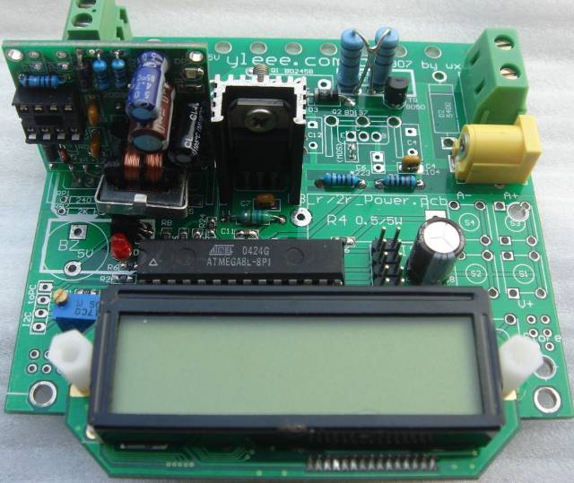

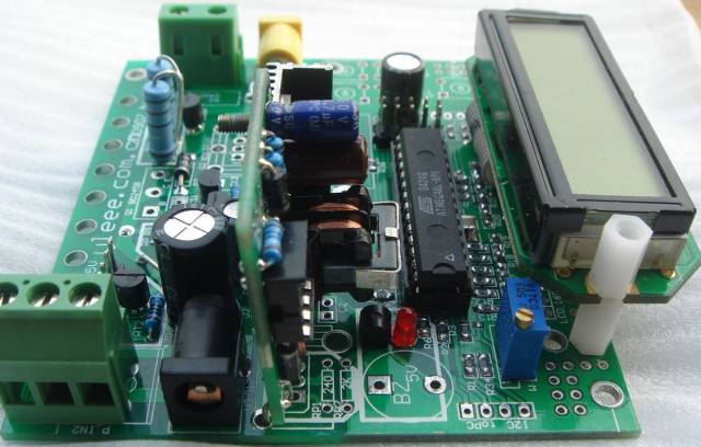

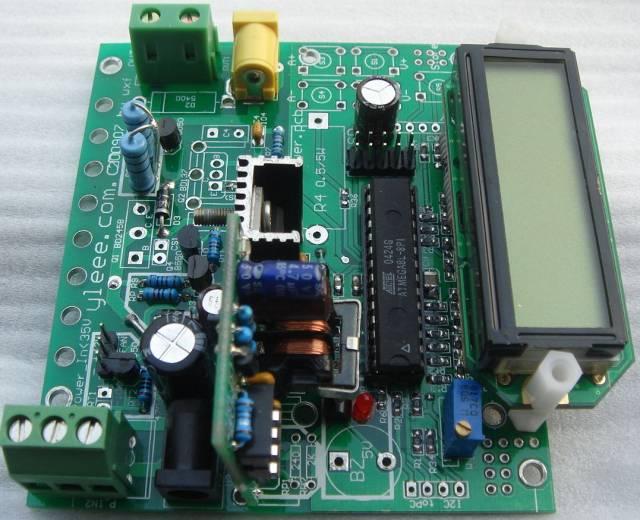

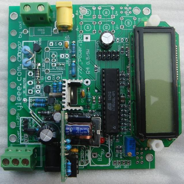

和“套件”PCB的配合:
发表于 2009-8-25 23:04 | 显示全部楼层
珠联璧合, 不知道5V的栅压够不够,看资料多要12V左右,看到您把散热片的固定孔也用上了
 楼主| 发表于 2009-8-26 07:16 | 显示全部楼层
我们在对口相声?
原帖由 fujiachun 于 2009-8-25 23:04 发表 https://www.yleee.com.cn/images/common/back.gif
1、一般的MOS管的开启电压,是4V啊——有“资料多要12V左右”的吗?
能否上传资料看看?
2、“把散热片的固定孔也用上了”——需要的接线端,是5个——其他的,多是“机械支持”的使用。

冯老师:昨天查了一下MOS的资料,导通开启阀值是0.45-3V,但是导通电流和Vgs有关,要达到完全开启大约要10V左右
 楼主| 发表于 2009-8-27 17:38 | 显示全部楼层
