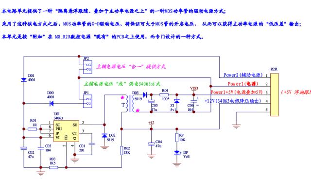

我现在想用34063给生成一个偏压,但是34063不用变压器隔离就要升高到电源电压+5-6V的水平,如果将34063的取样地(形成虚地)接在M8电源的输出端,是否可以是34063的输出电压始终比电源的输出电压高,请冯老师帮忙分析分析
 楼主| 发表于 2009-8-22 15:00 | 显示全部楼层
原帖由 fujiachun 于 2009-8-22 14:19 发表 https://www.yleee.com.cn/images/common/back.gif
我现在想用34063给生成一个偏压,但是34063不用变压器隔离就要升高到电源电压+5-6V的水平,如果将34063的取样地(形成虚地)接在M8电源的输出端,是否可以是34063的输出电压始终比电源的输出电压高,请冯老师帮忙分 ...
朋友所见略同!
上传一幅实验的驱动电源电路:
        1、提供一组+12V“开关电源”电压,作为风扇的供电电压和Vcc的预稳压——因为是开关电源,可以降低功耗;
        2、提供一组“悬浮”的+5V“MOS驱动电源电压”——变压器隔离!
        请 同好们,批评指正!

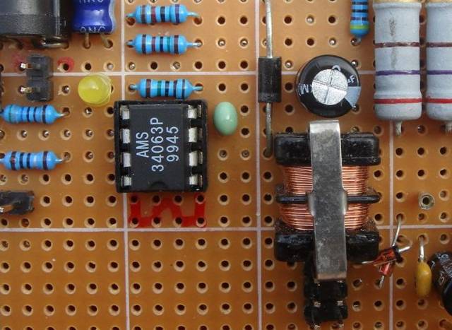

 楼主| 发表于 2009-8-22 15:06 | 显示全部楼层
上传一块“驱动电源”的实验板局部图
这个“变压器”,大家眼熟吗?

这个实际太巧妙了,我在34063的输出采样哪里憋住了,您用它在12V采样,还有那个变压器太好了,准备中,部知道王兄以后是否用搭配这印板的打算

原帖由 fujiachun 于 2009-8-24 15:44 发表 https://www.yleee.com.cn/images/common/back.gif
这个实际(设计?)太巧妙了,我在34063的输出采样哪里憋住了,您用它在12V采样,还有那个变压器太好了,准备中,部(不)知道王兄以后是否用(有?)搭配这印板的打算
1、傅老师过奖了!我还是从 c.pc龙兄的PIC数控电源里,,得到的启发。
2、“变压器”则是“挪用”市售产品、而已!
3、这个“辅助电源”的PCB,正在打样之中.......
