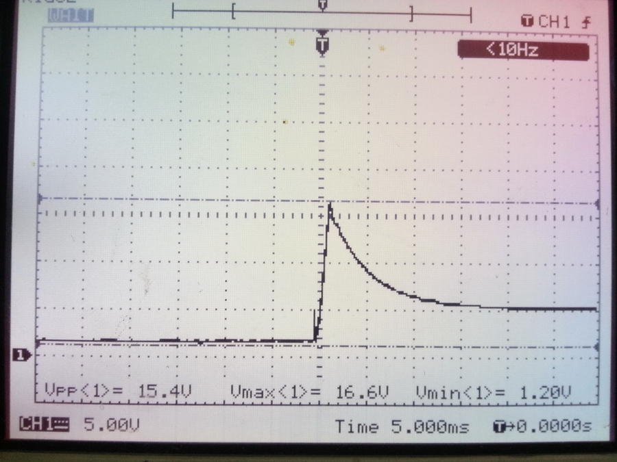

发表于 2014-8-19 22:01 | 显示全部楼层
55楼那一贴我说反了,应该是恒流到恒压转换过程中超压。测试一下,发现断负载高压还是挺吓人的,
下图: DP50设置5V,0.2A , 负载5欧电阻,5V下应为1A,测试由恒流到断开负载波形
输出电压高达16V 。
猜一下可能烧设备的原因:在不小心设置了低于设备所需电流的恒流条件下,如上面测试的0.2A, 在接入设备后,设备上的电流没有达到需要值,电压就已经跌落(如上例中的0.2A*5欧=1V),有些设备会自动关闭输入或被动失效(低于充电IC所需最低电压),对DP50来说,相当于瞬间断开负载,DP50会立即输出高压(超过设置电压,如上例中的5V)达16V,立即会击穿设备IC 。 我估计我的两个移动电源(充电电流1A)就是这么烧的。
发表于 2014-8-19 22:05 | 显示全部楼层
所以,在充设备的时候,保险的办法是恒流设到最大。保证DP50不进入恒流状态,也就不会发生从恒流回到恒压时产生的超高压脉冲。
通常我是用固定那路USB 5V来充电的,因为那路只能测电流,不能调恒流,反而要安全。
