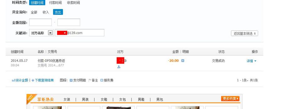

刚下班,看到这条,有点气愤:
自个查查  交易号是 2014051700001000160072442677  的支付宝交易记录,再说,自个不查,就说别人不返钱,是不是有点过分!
而且你什么时候旺旺给我说过你没收到款呢?
发表于 2014-8-18 21:57 | 显示全部楼层
apachectl 发表于 2014-8-18 20:13
刚下班,看到这条,有点气愤:
自个查查  交易号是 2014051700001000160072442677  的支付宝交易记录, ...
我道歉,当时联系过,没有反应,最后也没留意到退款了
