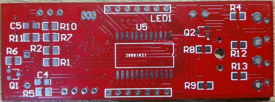

三.打样PCB
在某猫打样,50元10片包邮,具体厂家就不说了,免得有打广告嫌疑
PCB正面
PCB反面
